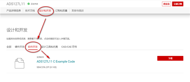

结果是ADC的DRDY引脚一直是高电平,说明adc并没有开始工作。我看官方提供的配置例程里面,是控制的“START”引脚,而且是先让“START”引脚拉高,再配置寄存器。
