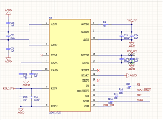

附ADC原理图:

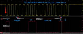

  • 以上两幅图是截图的配置的第一个寄存器:复位=0x8358h和最后一个寄存器开启转换=0x8302h。寄存器的名字叫“CONTROL”,地址=03h;
    下降沿写入数据。
    我对照了一下时序图,好像没什么问题。“CONTROL”寄存器的“START”置1后,ADC应该开始工作了,可以在DRDY脚检测到脉冲了。即使没有读取数据的过程,但ADC也应该照样工作。实际上,DRDY引脚一直是高电平。

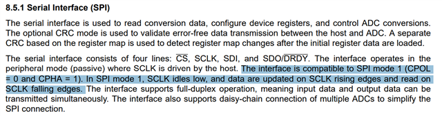

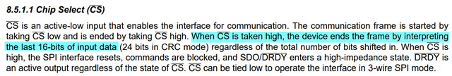

  • 看您附的第一个波形图,您发送了不止16个SCLK。当 ADS127L11 的 CS拉高时,设备解释的是输入数据的最后16位,因此实际写入的可能不是期望的地址和值:
    另外,SPI接口是工作在SPI 模式1,即CPOL = 0 and CPHA = 1,在空闲时,SCLK 是低电平,数据在SCLK上升沿输出,在SCLK下降沿输入:
  • 原理图上CS脚没有直接接地,但是在程序上是一直让CS拉低的,这样算是SPI 3线模式吗
  • 3线SPI模式是在ADC上电时或复位后检测的CS电平状态,因此,如果是程序控制的CS,应拉低CS管脚后,再复位一下ADC才能进入3线SPI模式:
    3线SPI模式下,ADC会对SCLK进行计数,以确定帧的开始和结束。SCLK位数必须由主机控制,并且必须与输出帧的大小匹配。在 默认输出帧格式是24bits,那么输入也需是24bits,
  • 我用的是4线模式,以前配置时没有对CS进行反转,这次我的操作是没配置一个寄存器就反转一次CS,就可以在DRDY引脚检测到脉冲了,说明ADC已经正常工作了。我用滑动变阻器搭个全桥,全桥的两个输出接入ADC的模拟输入脚P和N,然后读ADC数据。调节滑动变阻器改变全桥输出的压差,ADC的数据变化趋势是按照预想的结果变化的,到此,说明ADC已经再工作了。
