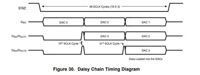

①When CS is pulled high, is the SDO pin in a high-impedance state?
②Can SPI be multiplexed, and several slaves can be connected to a group of SPI (is there any conflict in SDO)?

    首先很抱歉,datasheet 对DOUT状态说明的不是很具体,但是我在E2E论坛发现了其他用户和您类似的咨询(帖子链接点击这里),Uttam Sahu 工程师对其进行了物理测量,发现内部使用1k电阻将DOUT下拉至地。因此,当CS为高电平时,DOUT应是低电平状态,也因此 DAC128S085 不能与其他从设备挂接在同一SPI总线上。

  • DAC128S085没有片选管脚CS,它定义的是SYNC帧同步管脚,在SYNC低电平时,输入数据在SCLK下降沿移入移位寄存器,在SCLK的第16个下降沿之后,拉高SYNC以更新DAC输出。
    datasheet没有说明DOUT内部下拉至地,也没有说明为什么将DOUT下拉至地,我理解的是这样可以使DAC更好的工作在菊花链中,在移位时,还未满16bit或还未移位到后面的DAC时,此时的DAC的Dout可以输出已知的低电平电压。
    如下截图所示,在菊花链接线方式中DAC1的Dout连接DAC2的Din,DAC2的Dout连接DAC3的Din,在SCLK的3*16个上升沿输入3个DAC待转换的数据后,在SYNC的上升沿各DAC同时输出模拟电压;
