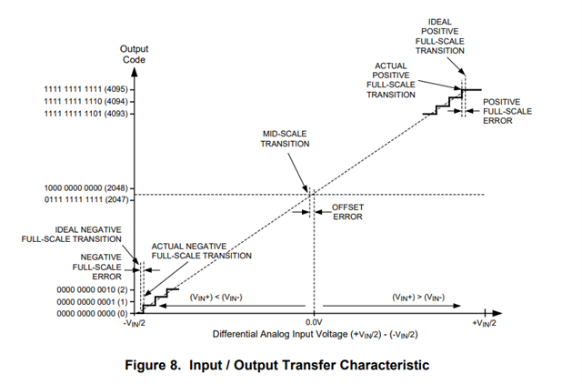

模拟输入量程比如为600mVpp   是指VINI+  -  VINI-  在  [-300mv  ~ 300mv]  之内吗?     还是[  0 ~ 600mv ] 呢?

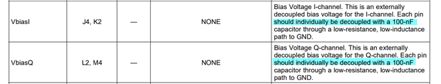

另外偏置电压引脚VbiasI  VbiasQ   是用来将600mVpp模拟输入范围进行电压偏置的吗?   比如给VbiasI  0.5V 电压  是不是模拟输入范围向上偏置了500mv    比如   [-300mv  ~ 300mv]  就变为了{200 ~ 800mv】?

     是指VINI+  -  VINI-  在  [-300mv  ~ 300mv]  之内:
    DC耦合输入的话,还需保证输入共模电压在VCMI范围内;VCMO典型值是1.25V;
    VbiasI  VbiasQ管脚不是用来偏置模拟输入的,是用来接偏置电压去耦电容的,偏置电压是IC内部产生的不需要外接,但需要外接100-nF去耦电容,所接电容的ESR值应该较低,并且放置在靠近ADC的位置。
