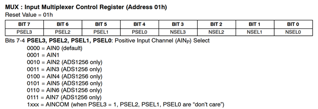

如题,若是依次采样处理,其它通道的数据是如何锁存?会不会出现处理一个通道时,其它通道的数据更新过快,导致数据有遗漏?烦请大佬赐教,感谢!
您好,虽然是四路输入,但是您可以看下它的内部架构,输入前端集成了多路选择器,也就是说每次只能选择一路导通进行采样。 具体选择哪路可以通过寄存器01h进行配置,如下:
在其他通道数据没有切换之前,其他通道的数据是不会漏掉的。像您提到的数据漏掉,或者是数据还没有转换完成新的数据就采集发生重叠的现象,我想是可以通过不断的回读寄存器00h的bit0来知道转换是否已经完成。如t果DRDY为低电平或者此bit为0,说明转换已经完成,表示可以进行其他通道的切换。
