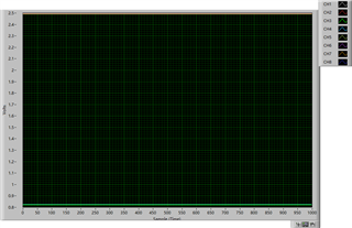

PGA = 1,测量MVDD
,CH3和CH4 明显和标准2.5v有差异,数据为0.822v,

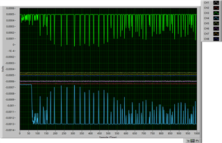

PGA = 1,短接了所有CH,INP和INN,波形如下
datarate 1000 samples 1000,

您好,
关于MVDD电压,您测量的是哪个通道的?其中 1, 2, 5, 6, 7, 和8通道MVDD值应为 [0.5 × (AVDD + AVSS)],3 和 4通道MVDD值应为 DVDD / 4,如不正确,请检查AVDD、AVSS和DVDD管脚的电压值是否为期望值;
您是自己在电路板上短接的,还是配置CHnSET寄存器短接的?如果是自己在电路板上短接的,建议检查下输入共模电压是否在ADC要求范围内;
同时也用示波器看下提供的供电电压上的噪声或纹波是怎样的?可能是哪里里噪声干扰了电路板 。
