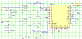

  • 1.寄存器状态切换和读取均正确。当电极脱落时,电极脱落检测不到的引脚存在1.9V的电压,其他检测正常的引脚电压为0。如果将检测不到的引脚电压拉到地(0V),则马上可以检测到脱落。现在的问题是为啥脱落时,检测不到的引脚电压不为0v。请帮忙看看图中电路设计是否有问题。
    2.不存在焊接问题。一是批产品中会有20%-30%的产品会出现该现象,因此,不会存在批量焊接额问题;二是出问题的芯片引脚重新焊接后,故障仍然未消失。

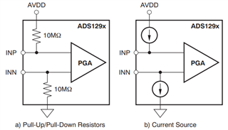

  • 1、DC Lead-Off检测的话,确实不应使用AC耦合方式,因为电容阻断了IC内部发出的激励信号的电流路径;
    ADS1294 激励信号内部连接如下截图所示,当电极脱落时,激励信号直接向模拟输入端供电,将线路输入拉至各自的电源,那么这就会使通道饱和,一端被拉至电源AVDD,一端被拉至GND,可以通过输出代码以确定 P 侧或 N 侧脱落。
    在上述所附电路图中,IN1P和IN1N管脚之间连接了R100、VR100、R105电阻,在电极脱落时,那么激励信号的电流路径就是AVDD、ADS129X内部的10MΩ电阻、R100、VR100、R105电阻和IC内部下拉10M电阻然后到GND,IN1P和IN1N检测的电压应该是这些电阻的分压,它们肯定不会导致输入通道饱和,因此也无法检测电极脱落。
    我不太明白在您的应用中为什么有些是可以检测到电极片脱落的状态,不确定您使用的检测原理是否为datasheet中9.3.1.7.4.1 DC Lead-Off所描述的方法。
  • 原理图中1、2通道专门用作信号采集,3、4通道用作阻抗脱落检测。因此,不存在电阻直流分压的情形。
