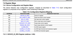

Part Number: ADS8685
请问哪个是通过SPI 读取 数据的寄存器?谢谢
  • 您好,
    ADS8685 不是通过寄存器读取AD转换数据的,它是通过协议读取的,具体查看datasheet 7.5.1 Data Transfer Frame部分和7.5.4 Data Transfer Protocols部分;
    若有疑问可跟帖回复说明。
