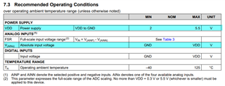

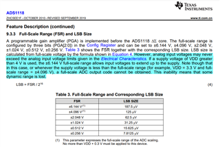

大家好,
我的需求是检测: 电压检测(0~5 V)和电流检测(4-20mA),如果我用ADS1118 这颗ADC芯片,可以直接用这个芯片检测吗,不需要加外部运放吧?因为看下面这个量程图可以设置为6.144V,是可以满足我们的需求的,谢谢各位的解答。
如果不加外部运放,会有什么影响吗?

您好,
如果您的电压检测范围是 0~5 V,那么 ADS1118的供电电压必须≥5V,因为输入电压范围还受其电气特性的限制,即V(AINx) Absolute input voltage绝对输入电压不能超过VDD;
也请注意:
1、ADS1118推荐的供电范围是2V ~ 5.5V;
2、当电源电压低于满刻度范围时,比如在您的应用情况下,若VDD = 5V和满刻度范围=±6.144V 时,无法获得满刻度ADC输出代码。

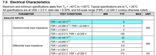

是否需要加运放,还需要看您信号源的输出阻抗,如果输出阻抗比较大的话,建议加运放跟随以匹配输入和输出阻抗,因为ADS1118的输入阻抗不是特别高:
