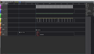

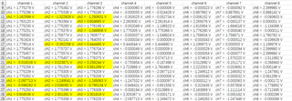

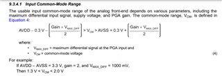

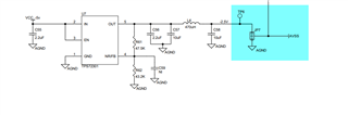

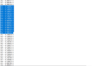

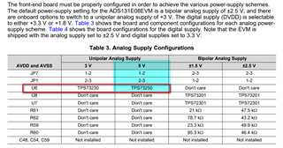

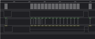

在使用ADS131E08EVM时,之前的SPI读写寄存器正常之后,给ADS发送 “0x41 0x0B 0x92 0xE0 0x40 0x00 0x10 0x10 0x10 0x10 0x10 0x10 0x10 0x10” 指令,将CONFIG3的内部参考电压设置为2.4V。
但是实测ADS131E08芯片的VREFP只有100.5mv,VREFN只有5mv,请问这是哪里可能出现了问题?

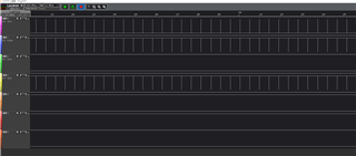

1、如果您是采用的连续转换模式,需要在采样周期内把转换数据读出来,否则的话DRDY变低就说明下一个采样点已经转换完成,此时输出的话就是下一个转换数据。因此,在DRDY变低(说明数据转换已完成)后需尽快(转换周期内)把转换完成的数据读出来,否则的话,这个转换结果就会漏掉,因为ADC是连续转换,它不管主控端是否读取,它都按设定的采样速率进行AD转换。
2、如上所述,如果是连续转换模式,ADC都按设定的采样速率转换采样点,DRDY按设定的采样速率输出DRDY脉冲,它不管主控端是否已经将转换数据读出。因此为了保证不漏掉转换结果,SPI需在设定的转换周期内把转换结果读取。
