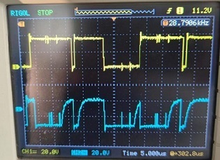

用两片ADS88 66做信号采集,SCLK,CONVST和CS的波形都是正常形态,只有DOUT波形异常,导致采集到的数据出错。请问出现这种波形可能会是什么原因造成的?图中黄色为片选,蓝色为DOUT。
  • 您好,
    DOUT是不是走线比较长?看上升沿有很大的时间常数;
    DOUT仅连接主控端的输入端口吗?是否还有其他连接?看DOUT幅值变成了双极性输出,您断开DOUT与主控端的连接,用示波器再次测量悬空的DOUT管脚,波形还是双极性的吗?测量时注意示波器接地线的可靠连接。

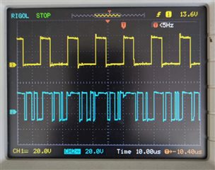

    DOUT的线长大约30~40cm,仅连接主控端。我查看了这里所有对ADS8866问题的回复,按照您在那些回复里的一些建议做了调整,在DOUT管脚接了10K下拉及SPI线串联电阻,情况有改善,数据基本可以正确读到。这是去掉一片ADC时的截图,可以看到波形好了一些,但在CS上升沿那里还是有些疑问,担心后续可能有问题。您建议的DOUT断开悬空测量,我会去做一下。

  • 很高兴波形有所改善;
    关于CS波形,您担心的是上升沿那里有些过冲吗?这个过冲也可以通过串联电阻来改善;
    我上面建议DOUT悬空测量是为了排除主控端对DOUT信号的影响,看上面所附的波形DOUT低电平还是负电压,示波器探头您是使用的直流耦合输入吗?看CS信号低电平时就是0V,DOUT低电平大概有-0.8V,您可以交换下示波器探头测量DOUT吗?看是否因示波器探头的问题造成的,另外CS和DOUT测量时,鳄鱼夹的接地点一样吗?

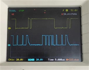

    关于DOUT负值,应该是示波器没有调整好的原因;CS波形是我没有表达清楚,想说的是CS上升沿对应的DOUT的波形,如下图。另外想请教一下主控端是怎样影响DOUT信号的,谢谢您。
    您是说DOUT有的下降沿比较缓慢吗?DOUT去掉接的10k下拉电阻有什么影响吗?DOUT走线这么长,DOUT拉低时我担心其寄生电容上的电不易快速泄放掉导致的DOUT下降沿缓慢。您尝试去掉10k下拉电阻或降低下拉阻值看DOUT波形怎样?
    主控端一般对DOUT没什么影响,因为DOUT是输出信号,对主控端来说是输入信号,主控端的输入接口对信号一般没什么影响。我上面表述担心的是DOUT有其他电路连接。
