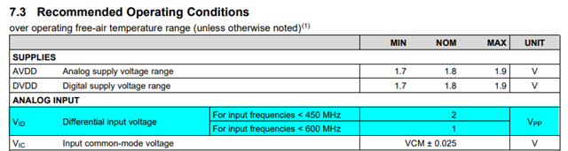

在用ADC3441芯片时,未发现芯片管脚有基准电压接口,手册里面也未提到基准电压是多少,在采电压时,发现输入端的模拟电压范围是从-1V到+1V对应-8192到+8192,即使改成无符号位也还是这个对应关系,能否把电压范围调整0-2V对应0-16384 ?

您好,
ADC3441是差分输入,要求每个输入管脚 (INP, INM)必须在 (VCM + 0.5 V) 和 (VCM – 0.5 V)之间摆动,形成2Vpp(-1V到+1V)的差分输入范围,对于输入信号频率小于600MHZ的,差分范围是1Vpp;
VCM典型值是0.95V;
输入范围可以通过巴伦和全差分运放将单端信号转化为差分信号再输入至ADC3441,具体可参考ADC3xxxEVM板,用户指南里可下载ADC32xx schematic design zip file 原理图
ADC3xxxEVM用户指南:https://www.ti.com.cn/cn/lit/pdf/slau579
它的差分输入决定了其code范围,无法将code输出调整为0-16384
