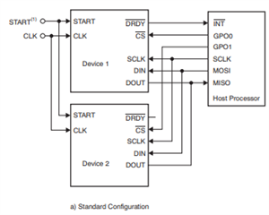

目前已經使用圖(a)配置 10.1.4 Multiple Device Configuration 章節所描述
有些問題想請教與釐清
Q1:裝置二(下方裝置)的DRDY腳位需要連接Host設備嗎?或是依照圖示維持空接
Q2: 裝置上與下DAISY_IN腳位是否都需要接地?
Q3: 以上圖方式連接時序圖是否如圖71所示Dout 腳位將回傳連續裝置一與裝置二訊號?

您好,
1、如果两个设备是同样的转换速率,那么就不需要连接host,悬空就可以,因为它们同步启动转换,设置同样的转换速率它们将会同时转换完成,两个设备的DRDY信号将是一致的,因此连接一个到host就可以;如果两个设备的转换速率设置的不一致,那么Device 2的DRDY也需要连接到host的,DRDY信号会根据设置的转换速率来指示Device 2转换结果完成。
2、是的,接数字地,因为没有使用Daisy-Chain配置,就不需要DAISY_IN pin,不使用的DAISY_IN pin接数字地;
3、不是的,图71是Daisy-Chain配置下的输出时序图。如果使用图70(a) Standard Configuration连接方式,每个设备的CS分别连接到host的不同GPIO口,它相当于SPI总线挂接多个设备的连接方式,通过CS使能相应的设备来读取对应设备的转换结果。
