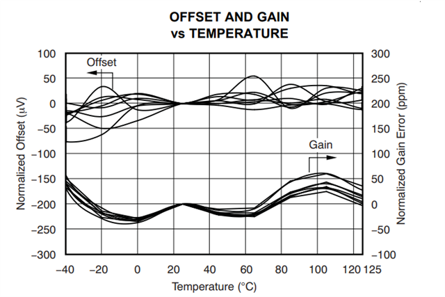

如标题所述
您好,

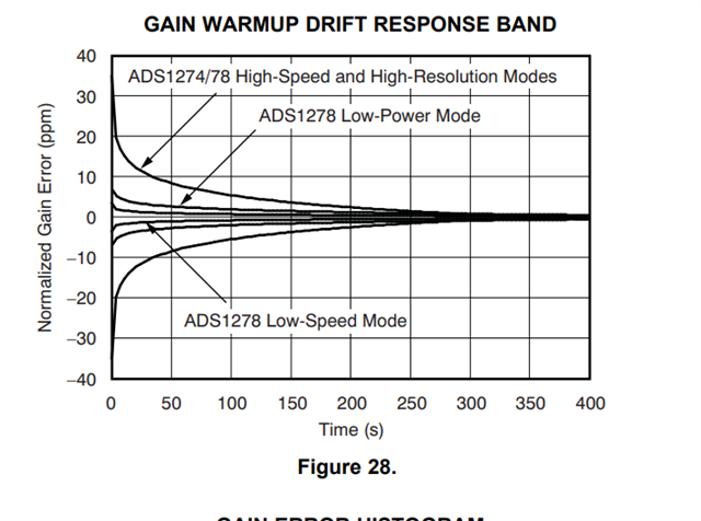

1. 有影响的
从Figure 28的曲线来看,gain error是和操作模式或者data rate有关的,您可以看下在low speed和high speed 或者high resolution mode下的gain error是不同的。
其次gain error是和温度有关系的。
2. datasheet中的gain error是基于输出代码output code和模拟输入信号幅值(以满量程电压的百分比表示)之间的差异得到的结果。

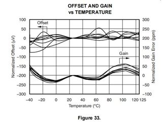

您好,是的,Figure 33是在高速模式下测试的结果。
如果低速的话,趋势应该是一样的,但是gain error的大小(ppm)和高速模式下应该是有差别的,但是我这边没有找到低速模式下的曲线。
如果您的应用需要low speed下的gain error曲线,我这边需要再去确认。
