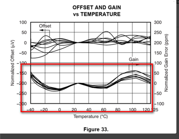

根据ADS1278芯片数据手册的图33可知,GAIN ERROR和温度相关,我们在一次测试中发现,以25℃作为归一化的标准,温度升高之后,GAIN ERROR先增大后减小,不同于手册中的持续减小,请问这种情况是我实验操作有问题?还是ADC1278确实可能出现这种变化?
  • Figure33 中给出的Gain error随着温度的变化曲线是下图,也不是一个持续下降的过程呢。
  • 谢谢您的回答,我的问题不严谨。
    我想问的是,图33中,在25℃到40℃的范围内,GAIN ERROR随温度逐渐减小。但在我的实验中, 在25℃到40℃的范围内,GAIN ERROR随温度逐渐增大,在40℃到70℃的范围内,GAIN ERROR随温度逐渐减小。
  • 您具体是如何测试的?是输出code和模拟输入信号幅值(以满量程电压的百分比表示)之间的差异得到的gain error吗?
    大致趋向测试出来应该是和datasheet一致的。
