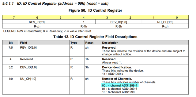

我正在使用TI的ADS1299_4芯片开发EEG系统,我们的目标是:用4个通道的P级采集4路脑电信号,将4个通道的N级左耳垂的REF参考信号,然后将右腿驱动BIAS电极引出来连接右耳垂。目前有以下几点疑问:
  1. 先根据数据手册Figure 67流程来使用内部方波测试设备和配置芯片?是先实现内部测试信号的抓取然后再根据个人需要配置寄存器吗?
  2. 关于测试信号:在Reset产生一个低电平脉冲后,等待18*Tclk后发送SDATAC随后依次配置Config3_EOh,Config1_96h,Config2_DOh,Chnset_05h,配置完成后进行信号抓取。
