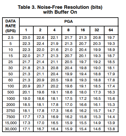

目前我的ADS1255采用差分方式输入信号,使用5位半的万用表测试得出输入信号的抖动大概是30μV左右,基准的抖动只有5μV以内。 问题出现在当我使用2.5sps采样时,采样结果的抖动大概是30μV左右和测得的输入端抖动差不多,当我使用7.5K速率采样时,抖动会扩大到1000μV左右,和数据手册标称的抖动不符合,请教一下有什么原因吗?

    不建议您使用万用表测量信号抖动,建议您使用示波器测量信号抖动,这样更准确一些;
    采样结果不仅与输入信号和基准电压的质量有关系还与供电电压、时钟信号、SPI的信号质量、PCB layout有关系,建议从这几个方面进行检查;
    另外,随着采样率的增加,无噪声分辨率位数也会降低,如下datasheet 截图所示:
  • 好的 我将用示波器再次测量下信号的抖动,但是您说的SPI的时钟和信号 我使用逻辑分析仪查看过 没什么问题,我使用的是7500SPS这一档 但是根据实际使用来看 稳定位数只有10位数左右 远远达不到datasheet的14.4-17.7
  • 好的,也建议用示波器查看基准电压、供电电压、时钟信号、SPI的信号质量,使用逻辑分析仪看不出上面的纹波。
