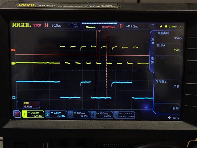

您好,
我在用TMS320F28379D利用SPI通信控制DAC1282输出直流电压,示波器观察SPICLK和SPISIMO正常,周期为12.5us。
但SPISOMI始终为低电平,debug界面也读取不出SPISOMI的值,请问这是什么原因?
下面是我的程序。
