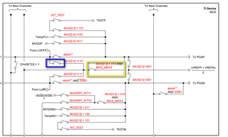

我有一块8通道的ADS1299芯片,其电路连接如下。只引出了3个通道,我现在想用IN1N作为信号输入,SRB2作为COM输入,采样频率设置为250,采用连续读取数据模式。其余通道不使用。由于仅使用了IN1N通道,因此BIAS_SENSP寄存器配置为0x00,BIAS_SENSN配置为0x01。CHnSET(n=2~7)寄存器配置为0x81(power-down下设置为input short)
我想请问下应该如何配制CONFIG3寄存器?以及CH1SET寄存器中的PD位设置为0:Normal operation,SRB2设置为1,MUX[2:0]应该如何设置?
LOFF、LOFF_SENSP、LOFF_SENSN寄存器保持复位设置,发送RDATAC指令后,需要读取通道1的采样输出,是不是应该从DOUT的第25个Bit开始读取,连续读取24个Bits?然后直到下一次DRDY拉低,再采用相同读取方式读取数据?
  • 您好,MUX如何配置其实在Figure 18. Input Multiplexer Block for One Channel 中对应哪个开关闭合都给出了相应的配置。
    比如蓝色开关这里需要闭合,则MUX[2:0] = 110, 比如黄色这里的开关需要闭合,则MUX[2:0] = 010并且CONFIG3的BIAS_MEAS =1
    是的,读取data时,先从MSB开始。
