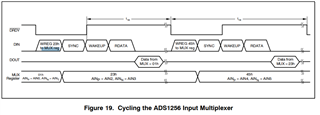

SPI总线速度1.40625MB/S,基于STM32的HAL库下,对八通道输入同一道方波,方波频率20HZ、40HZ、60HZ时,会出现只有部分通道采样的数据能显示波形,输入其他频率的方波时,会存在采样到的数据显示的波形占空比与输入方波的占空比不相同,这种情况是属于寄存器配置不正确吗

    ADS1256内部仅集成了一路ADC,8路模拟输入是通过 Multiplexer多路复用器实现的,因此在对8路信号进行依次采样时,每采集一个sample都需要配置MUX reg来改变选通的通道,如下Figure 19所示读取时序图:

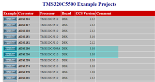

  • 关于寄存器配置,我明天会具体看下。另外我找到下面链接有 ADS1256 example code,您可以先看下是否有帮助:
    http://www.tide.ti.com/dcp/Examples/c5500.xml

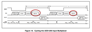

  • 您将 RDATAC (03h)命令改为 RDATA (01h)命令结果怎样?在切换通道的应用中应该不可以使用RDATAC命令
  • 您好,非常感谢您的帮助,RDATAC (03h)与RDATA (01h)均尝试过,数据读取均不符合预期值

    您昨天提供的网站,我这边是无法打开,请问是否是属于那种外网
  • 寄存器写入使用WREG命令,读取寄存器使用RREG命令,在datasheet 36页有寄存器读写命令说明;
    这个可能是TI 内网,我下载下来一个附在下面,您看下是否有帮助:
    1643.ADS1256-C5509A-CCS3v1.zip
