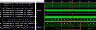

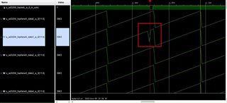

你好,我们在调试adc12dj3200芯片时,在JMODE0、6Gsps、lane rate = 12Gbps模式下,会出现下面几个情况:
1.斜坡测试码模式下,JESD204B核输出的rx_sync信号会出现短时间拉低;正常模式下,空采或采集连续波信号时不会出现rx_sync信号拉低。
2.rx_sync信号短时间拉低时,JESD204B不会重新建链。
3.抓取相关信号时,发现rx_sync信号拉低时,rx_frame_error信号会提示字节错误。
4.在采样率不变的情况下,将JMODE0改为JMODE1,相当于线速率降低到6Gbps后,不会出现上述情况。
我想问下,这个情况大概是哪个地方得问题?会是GTX物理链路有问题么?
