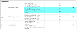

最近做课程设计想使用ADS1248芯片,看到AVDD和AVSS推荐使用正负2.5V的电源,请问贵公司有推荐的-2.5V的稳压器推荐吗?
  • 您好,

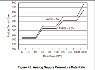

    ADS1248模拟供电电压对电流的需求如下datasheet截图,它与数据速率有关,最多不会超过1mA,因此您可以到“电源管理”版块咨询电源工程师让他们为您推荐合适的电源芯片。因为需求的±2.5V是ADS1248的模拟供电电压,建议使用线性电源,请他们推荐线性电源。
