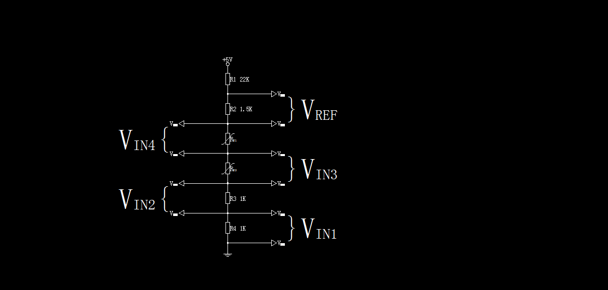

ads1224的输出数据与输入电阻的关系?
请教:
如图所示,输出数据与输入电阻RX1和RX2符合什么关系。
急!
  • 首先得明白你这个应用的功能:是不是Rx1和Rx2和压力或环境某个参数有关,需要通过它们的阻值来计算出相应的压力或环境变量值?
    我想你要得到关系的话,也比较简单:
    通过电阻分压列出 VIN1(VIN2两者一样), VIN3, VIN4,和VREF 的计算公式。
     再通过数字输出,以及VINx, VREF间的关系,可以列出几个等式,就可以计算出RX1和RX2了。
    我猜你想要知道的就是怎么通过输出计算出RX1和RX2把。
