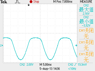

请教,信号发生器接到ADS8568的输入端,波形失真,是不是可以确定芯片坏了?
Other Parts Discussed in Thread: ADS8568
之前申请了2块TI的ADS8568样片,实测精度很高,很开心呐。但是昨天连接其它电路后再测它就不正常了。
昨天把电流传感器的输出直接接到ADS8568的输入端,由于传感器接口有误,导致传感器的输出一直为-14V左右(系统供电电压为±15V),此时ADS8568的电源未接(这不确定)。相当于把-14V的电压直接接到ADS8568的输入端。随后用信号发生器的输出直接接到ADS8568的输入端,波形失真(见上图),相当于信号被AD箝位了,这是否说明ADS8568坏了?
已经测过AD的电源引脚都是对的。
  • 如果HVDD/HVSS是15/-15V,那么根据手册第二页absolute rating,-14V的输入不会损坏芯片。如果确实这个通道坏了,那有可能是ESD的问题。就是连接传感器时,静电把ADC的输入口打坏了。
    另外,可以试试其他通道的转换结果是否正确。
  • 嗯 这块板子上有2片AD,没接传感器的AD通道是好的;接了传感器的有的通道是坏的,有的测量范围严重缩小,有的是好的。考虑更换AD,向TI申请2片样片被拒,只能申请1片,还得再找代理买1片。
