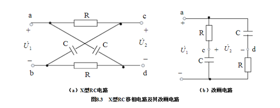

求助:关于X型移相网络的疑问

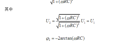

  电路如图。要求输入的信号为1MHZ峰峰值2V. 当我设计相移为45度的时候,取电容C为1nf,电阻计算为66R,取68R。完美实现目的。 而当相移选为90度(C=1nF,R=159R)相移选为15度(C=10pF,R=2.1K)时,相移却仍是45度左右,且信号发生衰减。 求教各路大神原因何在?此外还有什么好的移相但是保持幅值的电路方案吗?
