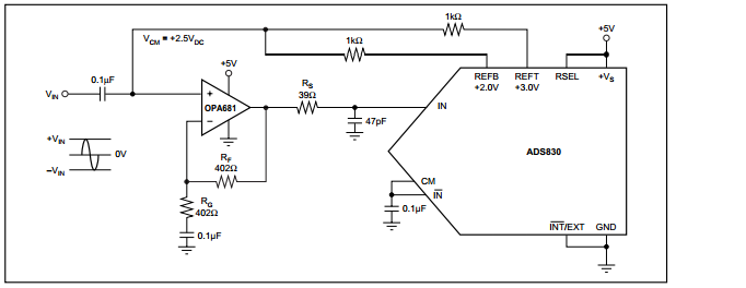

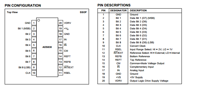

你好!最近做一个电路要用到ADS830,我看了它的芯片手册,说它的参考电压,可以内外部参考,但我看完手册,就没提到它的内部参考电压到底是多大,因为我想用内部参考,你们能告诉我它的内部参考电压是多少吗?如果用到外部参考,它的外部也没有接参考电压的的引脚?所以来请教各位TI的老师。如果可以的话给我提供一个完整的ADS830的应用电路图,(各引脚怎样连接),谢谢了!

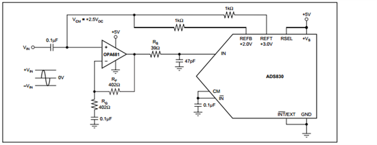

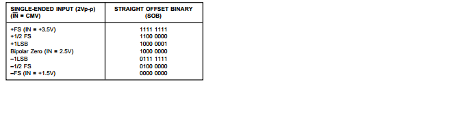

你好,还是有点不太明白,他的参考电压为什么要设置两个,REFT和REFB,发现其他的芯片都是一个参考电压,这样就明显知道我设置的参考电压是多少,在进行AD采样后,把采到的幅值大小根据参考电压的大小来进行二进制转化,那现在使用ADS830,我怎么根据参考电压来进行数字量的转化,就像你所说的,此时参考电压REF=REFT-REFB=1V,是按照1V来参考实现模数的转化吗?
