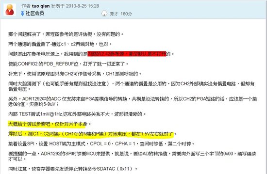

小弟先寫0x40和0x01設定寄存器,並下0x73設定ID為ADS1292,最後在下0x08開始轉換,程序尚不知道是否正確,DRDY也一直在high的狀態,不知道能否為小弟解惑正確的流程該如何撰寫?
您好
先前沒注意到0x00寄存器只能用來讀,這部分小弟已經修改。
另外的是,依照手冊63頁流程圖實作,小弟使用內部的震盪所以將CLKPIN接至DVDD,照流程圖上來看DRDY腳會有個Pulse,但是小弟的DRDY仍然維持在1的狀態,是因為小弟的電路出現問題了嗎?
这颗芯片有CLK pin和CLKSEL pin,手册63页说的是把CLKSEL pin拉到1,不是CLK pin,你再检查一下。
