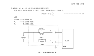

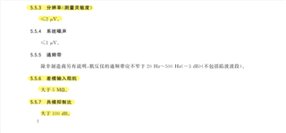

        最近需要使用 ADS1299芯片设计一款用于采集( 0~600μV、1~300Hz)参数范围内肌电(EMG)信号的设备。我在评估套件上采用3电极(CH1P当作LA、CH1N当作RA 和 BIAS_ELEC与REF_ELEC短接当作RL)的接线方式,可以采集到人体上的 ECG信号和体表EMG信号。现在遇到的问题是:我根据国家标准文件中《YY/T 1095-2015 肌电生物反馈仪》提到的肌电采集性能指标和实验方法进行试验时,发现ADS1299有几条指标和标准中的要求匹配不上,具体为:法规标准中要求的 5.5.3 分辨率、5.5.6 差模输入阻抗、5.5.7 共模抑制比
      按法规要求,分辨率指标需要实现能够准确采集到 10μV、150Hz 的正弦信号,并且当输入信号变化 2μV时,能够进行幅度区别;差模输入阻抗指标需要实现大于 5MΩ;共模抑制比指标需要大于 100dB

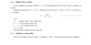

按法规中的测试电路方法进行试验,将信号输入通过测试电路连接到评估套件,并使用 ADS1299EEG-FE 的波形显示作为信号输出,计算出 差模输入阻抗数值 比 5MΩ 偏小;共模抑制比数值约为 60~80dB 。查阅数据手册可以看到  ADS1299 的共模抑制比最小值为 110dB;输入阻抗典型值为 500MΩ
