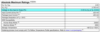

在我们单板上,ADC12DL040的模拟和数字电压都是用3V供电的,我们小系统的GPIO电压为3.3V,ADC12DL040的clk由系统给出,是3.3V的电平,这个直接接到ADC12DL040的3.3V输入口有没有问题?

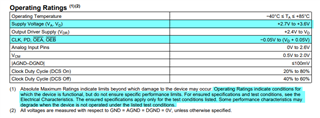

ADC12DL040 手册上写的是3V供电,如果模拟和数字都用3.3V供电,有没有问题,性能上有没有差异,请帮忙解答下,谢谢!

ADC12DL040若使用3.0V供电电压,不建议输入3.3V的信号到任何输入管脚,因为在其Absolute Maximum Ratings表格中说明,任何输入管脚的最大耐压值是VA or VD+0.3V,超过这个耐压值设备会永久性损坏。那么3.0V供电电压时,最大耐压是3.3V。若输入3.3V的信号,3.3V的信号若存在波动很可能会大于3.3V,管脚长时间处于最大耐压值很可能会永久性损坏。
设备推荐的VA, VD工作电压范围是 +2.7V to +3.6V,使用3.3V在这个范围内,与电气特性表格中3.0V有所差异,性能可能会有所差异,但我估计应该差别不大(很抱歉,没有找到具体测试参数加以说明),因为3.3V与测试供电电压3.0V相差较小。
