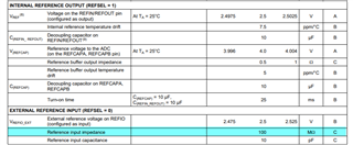

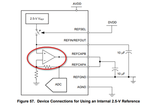

我需要使用32个ADS8588同时采集数据,如果使用一个芯片的内部参考电压作为其他芯片的外部参考的话可以带动几个芯片,如果使用外部参考电压需要选择什么样的电源芯片,数据手册上推荐到REF5025可以驱动多少片ADS8588

应该可以驱动很多个,因为ADS8588内部含有一个运放,如下截图红色圈内,ADC的参考电压是由这个内部运放最终驱动的,而这个运放的同向输入端是内部或外部2.5V连接的端口,运放输入端输入阻抗很高,理论上为无穷大,但实际不是,如下截图所示,datasheet给出了使用外部参考电压时的输入阻抗100MΩ。那么2.5V的基准电压会产生25nA的输入电流。因此可以用这个输入电流来估算外部基准电压可以同时驱动多少个ADS8588了。
使用内部参考电压来驱动的话,datasheet没有给出内部VREF的驱动能力,无法进行估算,但是我认为同时驱动32个ADS8588的基准电压应该没问题。
