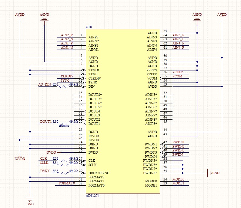

ADS1274紧急求助
Other Parts Discussed in Thread: ADS1274, OPA1632
最近在用ADS1274+M3做一个数据采集的项目,安装ADS1274evm电路图配置的电路图,驱动器用的opa1632.当只焊接上ADS1274时,将DIN拉低,配置SPI模式、低速模式,供给clk和sclk时钟发现DRDY上有数据转换完成的脉冲生成,但是焊接上opa1632后发现opa工作正常,但ADS1274的DRDY一直高电平了,再去掉opa1632及外围电路,ADS1274的DRDY引脚还是一直是高电平。通过DIN和sclk输入数据时,DRDY输出高电平脉冲。DOUT有数据。ADS1274坏了吗?
