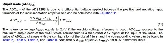

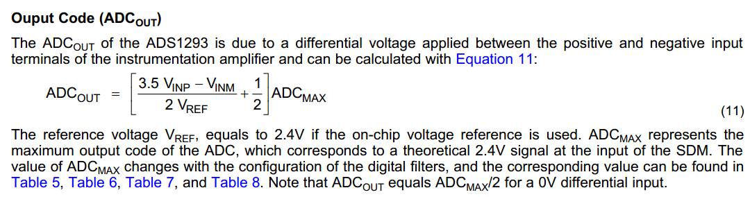

我想知道心电输入与AD值的对应关系,如输入1mv时,AD值为多少?
按下图的公式,假设输入1mV,Vref=2.4,ADCmax=0x8000,则ADCout = 0x4017。而输入0mV时,ADCout=0x4000。
0x17,基本无法分辨呀。哪里理解错误,谢!
