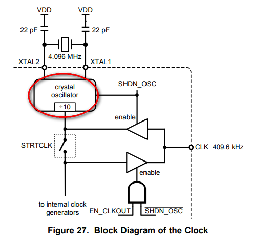

ADS1293: 4.096MHZ无源晶振封装较大,如果用有源4.096MHz晶振直接接到XTAL1脚,那么XTAL2脚怎么处理呢,还是否要加22pF电容呢
Part Number: ADS1293
  • 您好,
    有源晶振 (它包含晶体和振荡电路)不能接在 XTAL管脚, XTAL管脚仅支持接无源晶振(仅包含晶体),因为 ADS1293内部已经集成了振荡电路,如下红色框内所示。

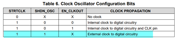

    有源晶振的话是接在CLK管脚, XTAL1 和 XTAL2不用可以悬空,配置 STRTCLK=1,SHDN_OSC = 1:

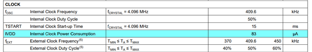

    请注意外部时钟频率范围是(370 ~ 450)KHZ

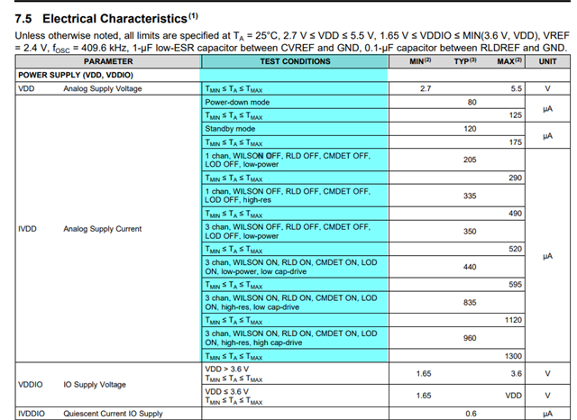

  • 谢谢你的答复,我现在用有源晶振的设计,经过验证功能没问题,只是功耗较大,实测下来1293功耗有3.5mA,比手册上宣称的0.5mA大不少
  • 感谢反馈,您可以分享您是怎样将有源晶振连接到ADS1293的吗?
    ADS1293在不同测试条件下功耗是不同的,如下截图所示各种测试条件下的功耗,您测试3.5mA是在什么条件下测得的?
    Internal Clock是抽取的VDD的电流,不太确定在使用有源晶振外接 XTAL管脚时会不会增加电流消耗。

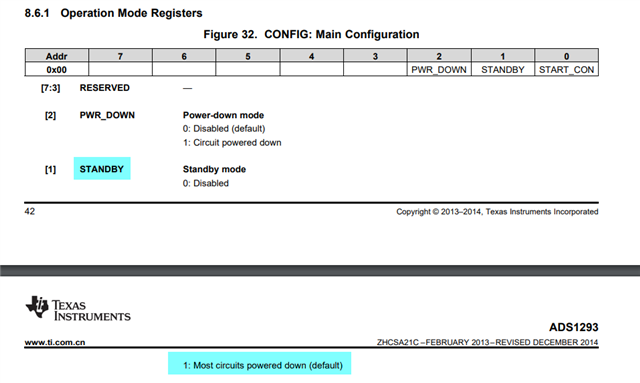

  • 接法:将有源晶振接到XTAL1,而XTAL2悬空
    测量方法:只焊接了晶振和ADS1293,供电3V3,串接电流表测量得到4.1mA,其中晶振0.5mA,ADS1293 3.6mA
  •  看寄存器默认配置,设备是工作在Standby模式,那么测得ADS1293 3.6mA 确实是挺大的,这是不正常的。
    为设备能够长期稳定工作,不建议您这样直接将有源晶振接XTAL。
