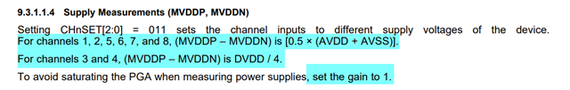

我使用自己制作的板子进行测试,4块ADS1299组成32通道采集系统,板子上现在焊有两块ADS1299,测试均出现问题。
ps:两块ADC有被吹下重新焊接过
ADC可以正常读写寄存器也可使能数据转换并读取数据,但是采集到的波形幅值偏大我一共做了3组实验
1.通道配置为Normal electrode input,未启用SRB1,外部输入100MV Vpp的正弦波。在通道增益为1时采集到的数据为2.4V Vpp
2.通道配置为Test signal。Test signal设置为内部方波,可以正常读取到
3.通道配置为MVDD for supply measurement。无论如何设置增益,所有通道读取到的值均向上达到满偏
现在有点迷惑不知道下一步该向什么方向排查问题
