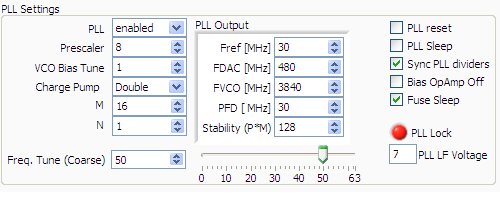

  • 应该是PLL没有锁定,Pre-scalar尽量用偶数,不要用奇数。按照下图软件配置试试,硬件LPF部分就用手册建议的R=1K,C2=100nF,C1=1nF。
    另,clkdiv_sync_ena如果打开,同步源选FRAME。如果clkdiv_sync_ena打开时,发现FIFO出错或者报clock_gone,就把这个功能关掉。

  • P=8,M=8,N=1,则VCO=ref*P*M/N=30M*8*8=1920M,但是内部VCO的范围在3.3G~4G,所以你这样的设置,PLL不会锁定的。
    设置P=8,M=16,N=1,将CP改为single (0x18寄存器),外部环路滤波器的电阻改为1K,再试试PLL是否锁定。
