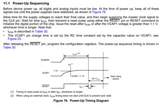

我司目前按照ADS1299的参考原理图做了一版PCB,调试过程中SPI通讯已正常,但有四个通道一直没有数据出来,另外采集到的数据也明显不对!
请帮忙分析一下,检查原理图看是否有误!非常感谢!!!
  • 我看了下电路没什么问题,CLKSEL 您这边拉高了,使用内部晶振,config1寄存器的CLK_EN配置如果为1的话,那么pin37 CLK这里是否有时钟输出?
    另外,我看电路里reset和PWDN您都直接拉高了,建议按照数据手册的上电时序要求:
    除了没有输出,其他各个引脚电压是否正常?因为SPI通信正常,说明软件没问题,要检查下硬件这里,以及是否有焊接问题。

    先按照您提供的几点改一下原理图:
    1. RESET加一个104电容对地;
    2. PWDN后续考虑使用GPIO控制;
    另外请教一下,如果要实验通道是否正常采集数据,因为输入的信号是uV级,通常使用哪种的信号输入源模拟测试呢?
  • 通常是使用信号发生器作为信号源输入。
