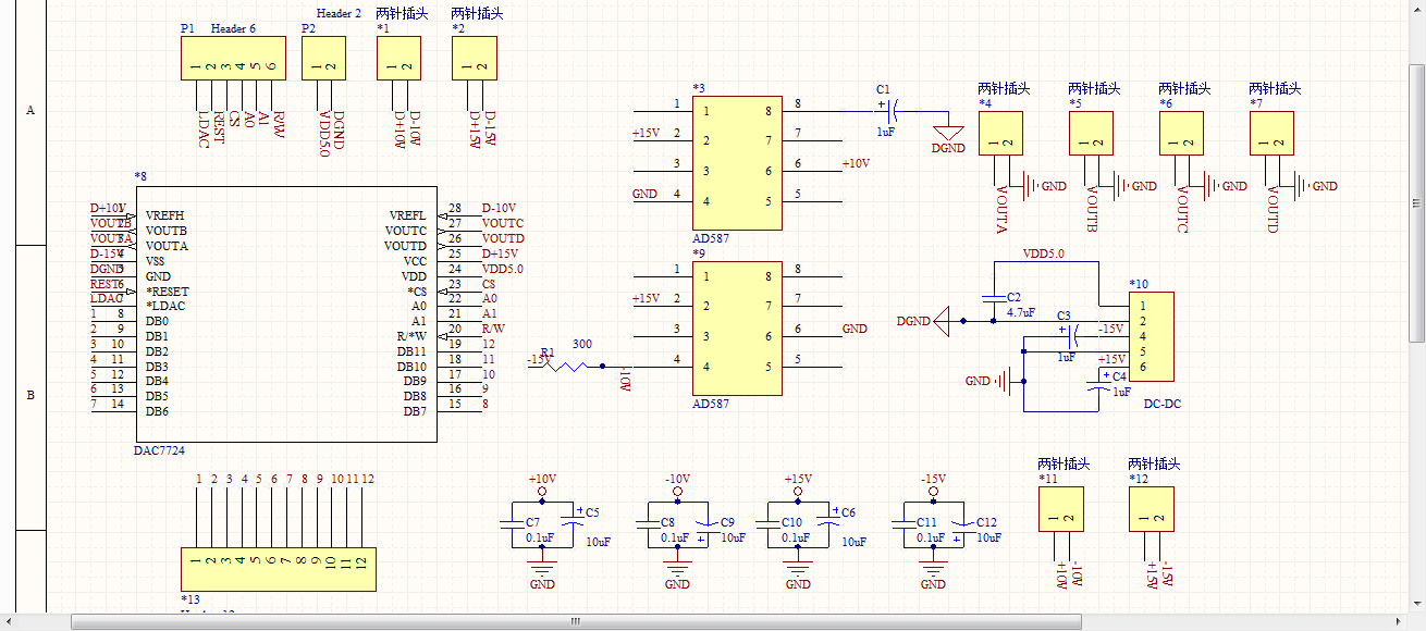

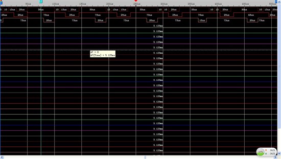

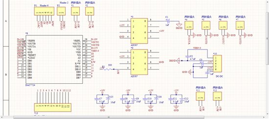

我是用DSP28335来驱动DAC7724,DAC7724的几根控制引脚我是用过IO口输出高低电平来控制的,但是4路输出一直都是-10V,请问这个是为什么?以下是我程序,求解答。
 while(1)  {
  CHA_DATA =3000; //要输入的值
  dataPort&= 0xf000;
 LDAC=HIGH;
  RW=HIGH;
   CS=HIGH;
   DELAY_US(1);     //延时10us
RW=LOW;    for(j=0;j<4;j++);    //延时800ns
 CS=LOW;
 A0=LOW;
  A1=LOW;
 dataPort|=CHA_DATA ;// A输出口要输出的值
  DELAY_US(2);    //延时20us
 CS=HIGH;     for(j=0;j<4;j++);   //延时800ns
  RW=HIGH;     DELAY_US(3);  //延时30us
 LDAC= LOW;    //载入数据
 LDAC= HIGH;
 for(j=0;j<1;j++);  //延时200ns
  CS=LOW;  }
