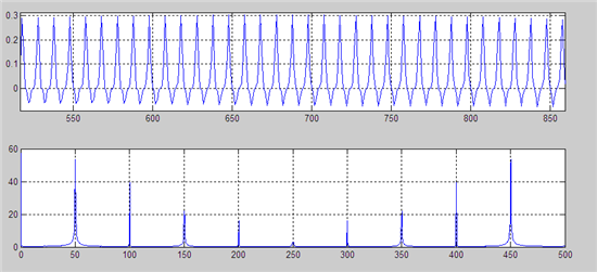

ADS1292R 噪音问题

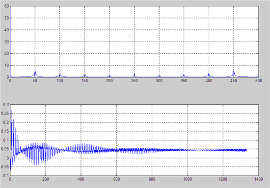

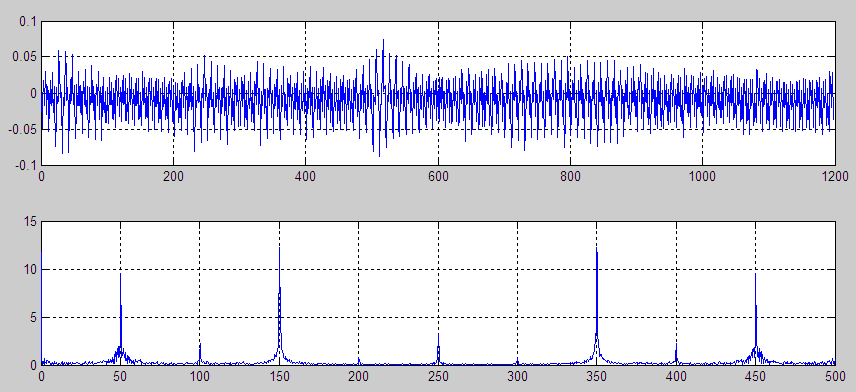

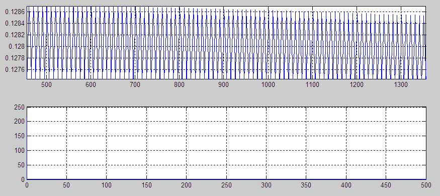

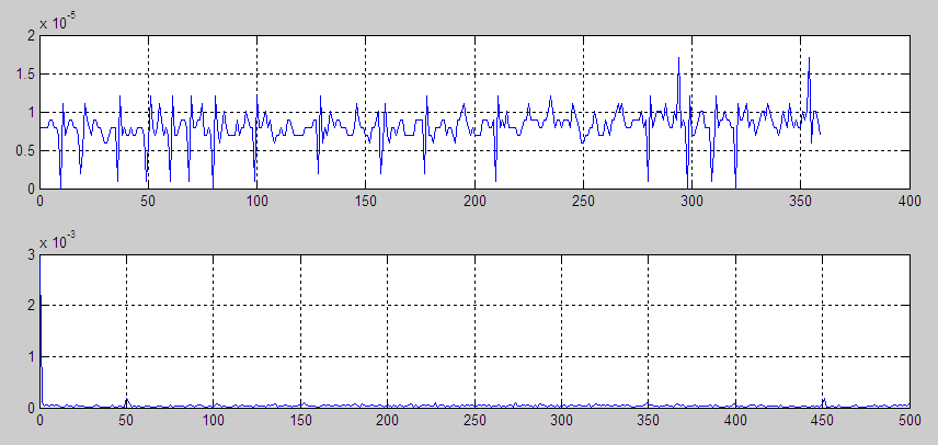

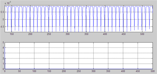

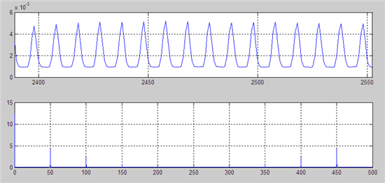

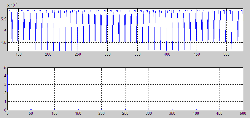

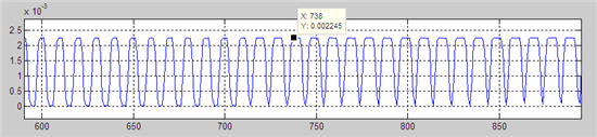

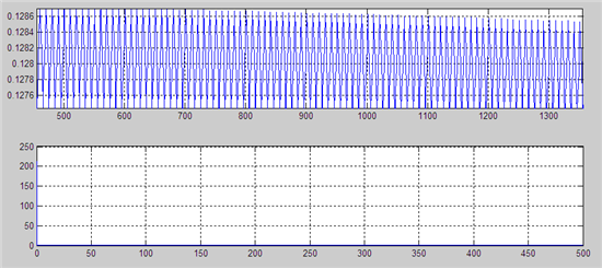

采样率500SPS,无丢帧,下图电压单位V。
上边波形,下边频谱

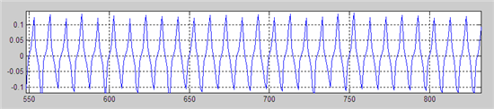

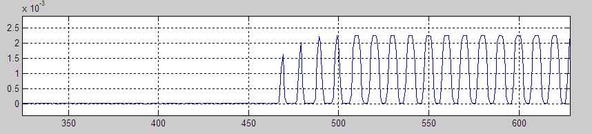

采集到的数据波形如下:
导联线断开

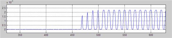

导联线电极短接N-P
导联线未接开路
导联线未接,短路N-P

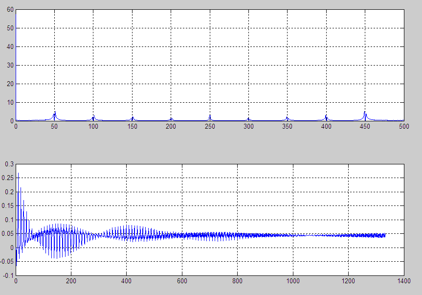

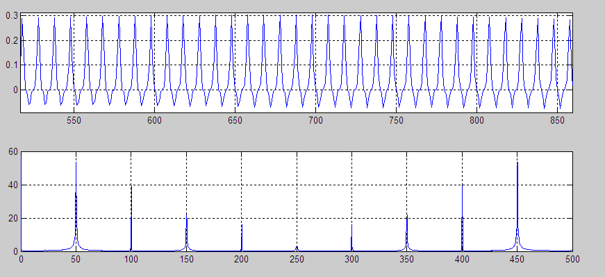

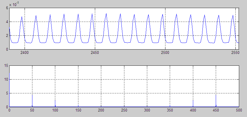

采集到的图形,一次性电极,LR-RR-RL三个电极

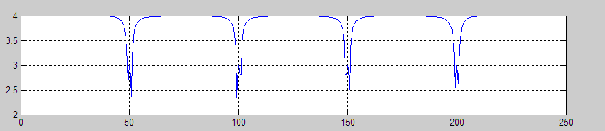

滤波器
噪音太大,信号无法恢复,加上50Hz消谐器后波形就不想样了

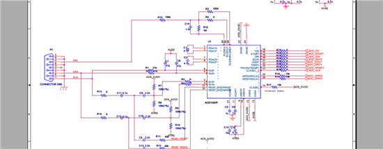

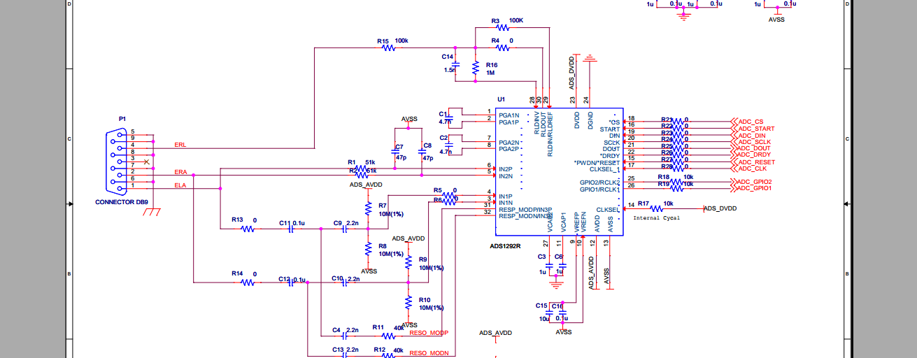

原理图
求TI神仙爷爷、奶奶、阿姨、叔叔、哥哥、姐姐、妹子etc.指路,
告诉小弟应该朝那个方向改进。
不胜感激 、先谢为敬。
  • 你好!
    1,“导联线电极短接N-P ” 和“导联线未接,短路N-P”两个测试中N-P短接是用寄存器设置实现的吗?
    2,如果“导联线电极短接N-P ” 不正常,而“导联线未接,短路N-P”正常的话,那么极有可能就是导联线引入的50Hz共模干扰。请问你的导联线长度?它有屏蔽吗?
    3,另外,如果采集到这么强公频干扰的话,往往是右腿驱动没发挥作用。请检查右腿驱动信号有没有真正产生作用? 可以在“采集到的图形,一次性电极,LR-RR-RL三个电极”这种测试情况下直接断开右腿驱动,看一下对信号是否有影响?
    谢谢。

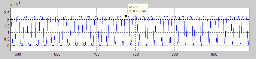

  • 1.没有使用内部短接,"导联线电极短接N-P" 是电极贴在在一起,“导联线未接,短路N-P”是将DB引脚用飞线焊在一起。
    2.导联线没有屏蔽的,但是用心电图专用TPS硅胶线改造的,应该是符合标准的。大概有个1.5M 长.
    这里还有个情况是,不连导联线,但使DB接口开路,噪音一样比较大;一短接就就降下来了。
    3.这是没有使用右腿电极没有接上,采集的信号。
    与接上的电极的信号只是直流偏置电压的区别就是,右腿驱动信号将它抬高了。
    右腿驱动的设置是向RLD_SENS写0xEF,不知道这样设置对不对。
    又重新设置了下CH2的MUX ,成RLD_DRPM
    幅值总体是小了,但是心电信号依旧没有,最强的依旧是50Hz

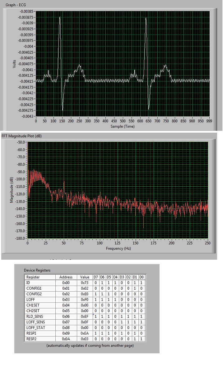

  • 你好, 在EVM板做了下测试如下图,包含寄存器供参考。 CH2的MUX 设置成RLD_DRPM可能会影响信号,改为normal electrode试下?
  • 我对比了下,除了没有使能LEAD_OFF功能、和CAL_ON不一样(我打开了)之外,没什么不同啊。
    MUX 设置成NORMAL就成上面采集的那样子了。

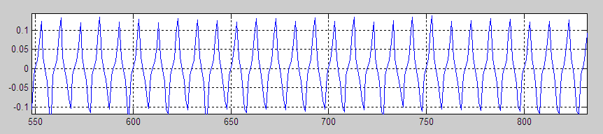

    还有一个情况是,飞线短接LR和RR,刚开始失调电压很小,过一会就有类似震荡波形出来了,
    用手触碰下就下去了,过一会就又上来了,刚开始以为虚焊,重新焊了下依旧。
    开头像是正弦,最后就演化成采集类似三角波(反相梯形波)的东西,和之前采集到的干扰信号很接近
