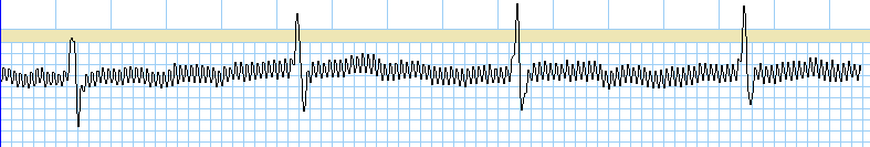

ADS1292采集到的信号的波形如下:
但是50Hz的干扰很严重,已经加了右腿驱动了,还能看到明显的干扰。
请问如何把这个干扰滤除?
是需要采集之后做数字滤波吗?有没有数字滤波的算法供参考一下?
