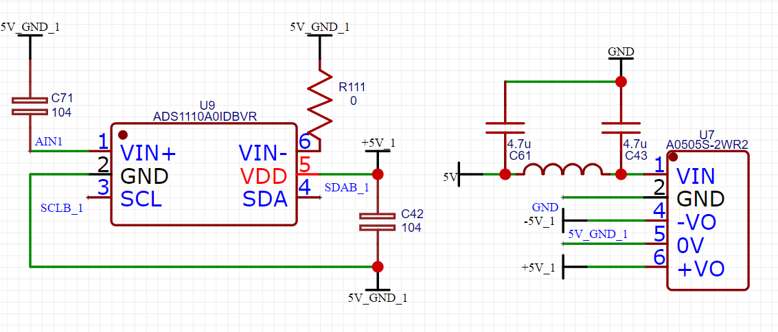

你好,我使用ADS1110转换出的电压和实际输入的电压相差几mV。
我使用的隔离电源模块是非稳压输出的,转换结果不准确和供电关系大吗。
您好,
有关系,但看下面datasheet 截图性能参数, Offset vs VDD 和 Gain vs VDD ,可以知道它们的影响很小,不到mV级别的影响,主要影响参数是失调误差 Offset Error,它是mV级的。
如果您想提供AD转换精度,减小这个输出误差,可以考虑校准offset和gain误差,如下链接视频讲解:
5.2 Understanding and calibrating the offset and gain for ADC systems
或者考虑使用其他更高精度的ADC。
转换误差200 - 300uV的
这里是典型误差,还是最大误差?
我筛选了 单通道,16bit分辨率、I2C或SPI接口、支持单端输入的ADC,挨个打开datasheet查看其参数(因为筛选参数里没有offset error 和gain error等参数,我不得不打开datasheet查看,很是麻烦),它们的最大误差都大于300uV。
以上,如果您需要的ADC的最大误差需要小于300uV,满足以上条件的TI ADC应该没有可以满足要求的。
