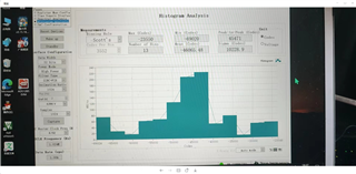

订单号T03561535,型号:ADS1285EVM-PDK 下单数量1pcs
您好,这款评估板我们11月底下单了1pcs, 客户收到货后 在测试中,评估板输出没有动态信号,只有静态信号,只能看到这静止的图。连续采样。连续输出都看不到。实际使用都是连续输出。这是评估过程极重要的指标。

您好,
GUI它是按下 Capture按钮抓取或收集一定数量的samples ,然后进行数据处理后显示在时域或FFT或直方图的统计信息。它不是边采集数据边更新显示的。
