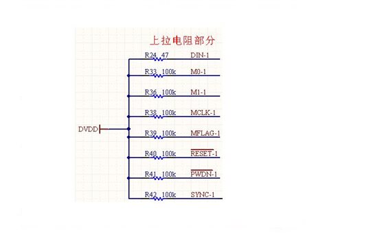

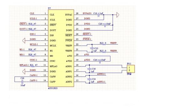

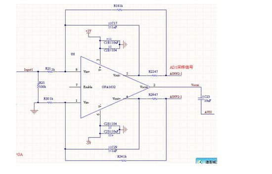

您好,我最近在使用ADS1282。硬件电路:数字电压(DVDD)+3.3V, 模拟电压(AVDD,AVSS):±2.5V; 参考电压(VREFP,VREFN):± 2.5V。当输入模拟信号为0到1.75V的方波时,测得AINN2是幅值为0.87v左右的方波,AINP2是与AINN2反相,幅值为0.87v左右的方波,但是后来发现芯片好像被烧掉了,即Reday输出一直为高。您觉得有没有可能是输入信号幅值过大的原因(因为我看到有人说他的输入电压达到参考电压一半多一点点时,数据就到顶了。他的VREFP是2.5v,VREFN接地)或者是其他原因? 谢谢!(注方波的产生方式:由FPGA产生3.3v,频率为15Hz的方波,再接8.2k电阻串联的分压器,分压后的电压再接跟随器接入下图所示的Input1。跟随器出来的信号测得是幅值为0到1.75V的方波,没有问题。只使用了一路转换)
 硬件连接如下:
  • 您好,
    请问你判断芯片被烧坏的根据是芯片第3管脚为高电平么?芯片中没有Reday管脚。
    输入到模拟输入端的最大幅度值不能超过参考电压的值。
    您的而设计中P、N端幅度均为0.87V,是吧?那么加在输入端的绝对值应当为1.74V,和您所说的1.75V是什么关系?还是说加在模拟输入端的总电压幅值为1.75+0.87=2.62V?
    在系统调试和使用中要注意静电保护,尤其是空气干燥的环境,容易带静电的环境,不要用手去摁芯片及其管脚,那样也有可能使芯片烧毁的。
