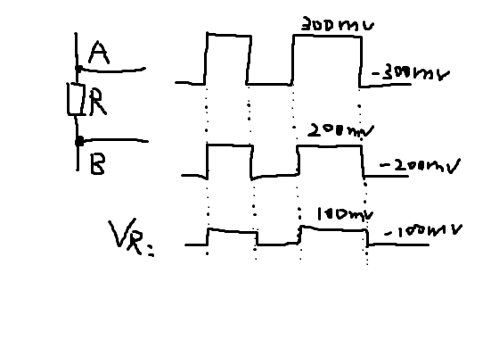

看了刚才一个差分和单端的帖子,想到了我的应用,突然感觉迷惑了,深夜手绘了一张图,请教各位这种应用是属于单端、差分还是伪差分啊?
如图所示:电阻R为整个电路中的一部分,A端、B端分别为电阻两端,A点电压是+-300mv,B点电压是+-200mv,正电压和负电压持续时间在100ms到100us之间随机变化。A、B两端接到差分ADC(中间通过放大器),如ADS1675,采集电阻两端的电压信号Vr(即电压A减去B),这种应用对ADC来讲属于单端、差分还是伪差分输入啊?共模电压是多少呢?

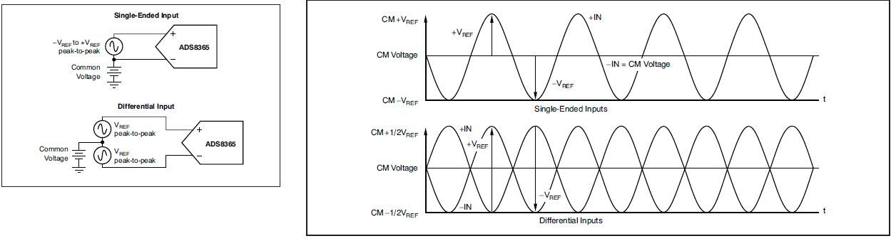

呃。。。我咋感觉是单端的呢,特别像附图中的single end input模式

我认为它是差分。 共模电压 (A+B)/2.
典型的?怎么判断呢?原则是什么呢?我怎么还是感觉特别像图中的单端输入的情形呢,B点电压VB即为共模电压,差模即是VA-VB。
刚才Jeff看了我贴的那张图观点也发生变化了呢。。。
图中的200、300mv只是一个例子,电压是不断变化的,就是想采集电阻上的电压信号!
那共模电压也在变化,这样的话,A、B两端是不是不能直接连接到差分ADC输入端了啊?ADC的共模电压需要固定的才行吧?
Sunny Qin 说:您好,这个是典型的差分输入。共模电压为(VA+VB)/2。当然您的共模电压也是变化的。
您好,从您给出的第一张图来看,您图中的A,B都在变化,那么肯定这个变化是相对地的,也就是说您的电路中有地信号,A信号,B信号,而您想要A-B,那么这个肯定就是差分信号了,所谓差分就是关注相对地信号的两个信号之间的差值,而不关心其绝对值。至于共模电压不一定非要是固定值,因为无论是差分ADC还是差动放大器都有一定的共模抑制比,而且都还比较高,这时共模电压的变化会引起一定的误差,但是不会太大,需要根据实际情况分析。至于能不能直接用差分ADC采集这个取决于您的实际电路,例如共模共模电压范围,源阻抗等等。

也就是说差分信号不用像之前帖子中附图single_common中画的那样,幅度相同、相位相反才叫差分信号是吧?只要我想要的是A-B,肯定就是差分信号了!?

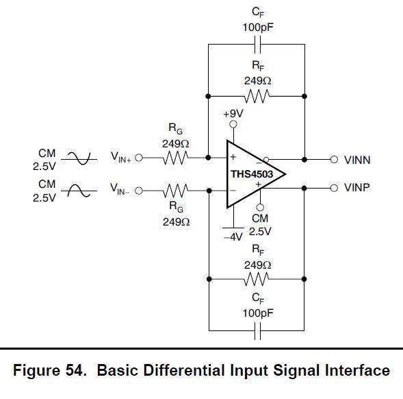

我想用ADS1675采集A、B两端的电压信号,那要采用附图中差分输入的接法了,但是这个接法的共模电压Vcm=2.5V,是不是说电路的最大共模输入就定死了是Vcm=(VA+VB)/2=2.5V啊?还是说只要小于2.5V都可以啊?这个2.5V可以修改吗,比如说改成5或10V?如何修改呀?
您好,您的理解是对的。同幅反相的差分信号叫对称差分信号。
ADS1675必须使用对称差分信号驱动,而且其共模电压必须为2.5V,因此其前级使用THS4503驱动,这是固定的接法,如果您的输入信号是单端的话,那么就可以使用4503转成差分驱动ADC;如果您的信号时全差分的话,也需要使用这个驱动,以提高动态特性,但是要注意源阻抗要对称;现在您的输入信号为差分,但是不是对称的,而且源阻抗不对称,因此建议您使用差动放大器或者仪表放大器先将其转换成单端信号后,再进入4503将单端转成差分驱动ADC,并且是共模电压固定在2.5V。

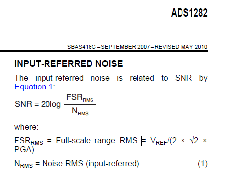

我之前看过ADS1282这款产品,它里面有一个PGA,随着GAIN的增加,ADC的FSR下降,噪声RMS值也不断下降,如附图,如4KSPS时,PGA=1时的Noise_RMS=2.2uV,PGA=8时的Noise_RMS=0.17uV。这样是不是说在PGA等于8时,ADC能采集0.17uV级的信号了?1282是通过这种方式间接改变Vref,进而改变FSR的方法,达到了采集0.1uV级的信号的目的。
ADS1675里面没有PGA,Vref不能改变,FSR是不是也就固定死了,那如何通过提高增益来达到采集极微小信号的目的呢?好像资料里也说没有CHOP功能的ADC不能改变FSR,否则要重新做calibration。。。
如果前端采用仪表运放+THS4503结构的话,增益控制肯定是只有在仪表放大级做的吧?假如说我想采集0.1uV信号,是不是可以在仪表放大这儿放大10000倍变成1mv信号,然后ADC采集这1mv信号后,然后再在FPGA里面除以10000得到0.1uV呢?
这种思路跟ADS1282的思路有什么区别呢?
