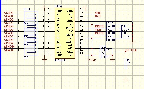

1.使用的是单端输入,按照手册上P12  --FIGURE 7接法,25M的时钟是外部100M有源晶振通过FPGA分频送出来的,上升沿下降沿应该都没问题
2.我是通过FPGA来读AD转换值的,当ADC开始转换时,当我26脚悬空还没有接入模拟量发现AD有输出(我把12位都接了LED作为监测的),用万用表量是2.25V,这个值好像是(VrefT+VrefB)/2,奇怪,这个是输入脚啊??

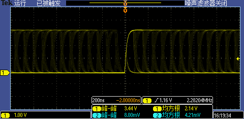

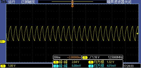

3.我用TEK的信号源注入方波信号,当时低电平0时,此时12位大概只有低5位在跳动,高7位都是低电平,但是当输入为1V值时,只有最高位为0不跳动,其他都跳动,输入再提高些到2.5V,现象一样,几乎每位都跳动,不知道具体什么原因??
4.另外,这个是并口的,是不是CPU可以直接读取转换值,不需要做任何转换的处理了吧??,我19脚是悬空的
