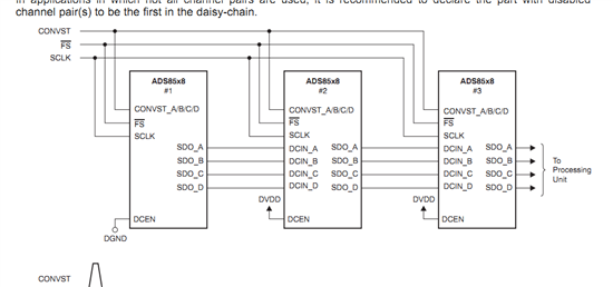

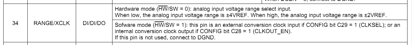

使用两片ADS8568进行16通道同步采样,原理图在附件中,使用的是串行、软件模式。采样速率不高于10KHz,所以输出只用了一个SDO_A。在采样之前对芯片的配置应该是SDI(pin22)和SCLK(pin21)吧,对两个芯片做同样的配置就把这两对脚都接在一起了,不知道这样是否正确?另外datasheet里面对pin34的描述如下所示,pin34在硬件模式下是选择输入范围的

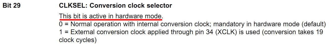

但CONFIG Bit里面对Bit29的描述如下所示
上图标记部分却说这一位在硬件模式有效,如果把这一位置1了,那pin34就是外部转换时钟输入,跟上面的选择输入范围不是冲突了吗?
  • 1. SDI和SCLK接到一起,如果对两片芯片同样配置,问题不大。但是SDO为什么也接到一起?如果SDO接到一起,一般都是用分开的~CS去控两片芯片的输出,但是从你的电路图来看,~CS那个引脚的定义实际是~FS。所以建议你检查一下,是否有采数据时,两片芯片数据同时出现在SDO上的可能。
    2. 按照手册上的说明,我觉得在软件模式下,直接把C29置为0好了。从手册看,外部时钟输入,应该只能和HW模式搭配。

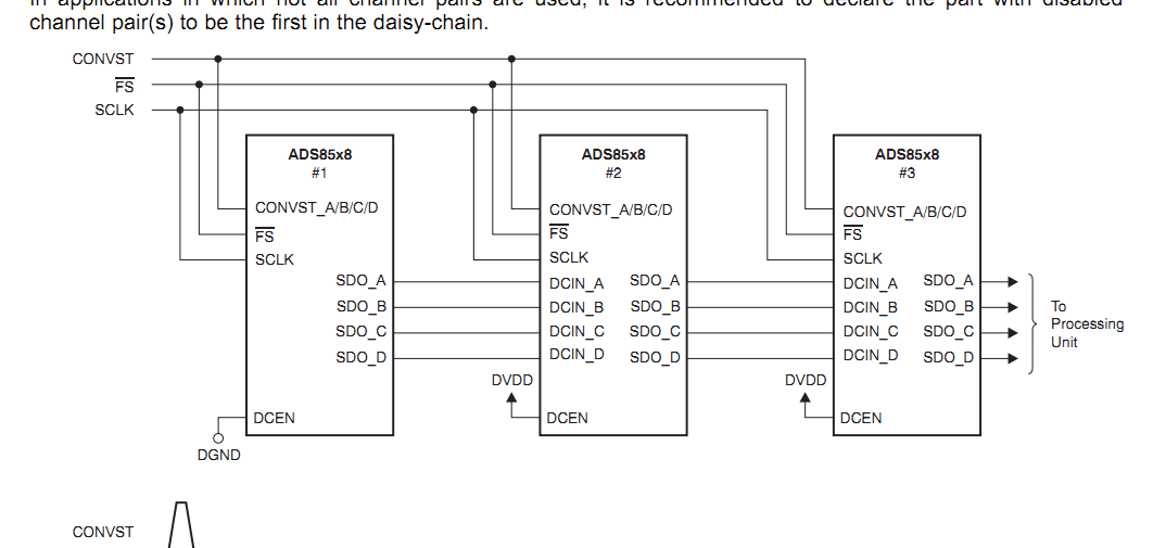

  • 多谢关注,我想可能是我之前没说清楚吧。这个图是参考datasheet里面的Figure 40所示的菊花链方式,原图如下所示
    他用了三片、4个SDO,我只用了两片,采样速率也不高,只有10K,所以我只用了一个SDO。如你所说pin13是作~FS的,不过SDO没有接在一起,我是把前面一个的SDO_A接在后面一个的DCIN_A,然后两个芯片的同时出现在后面那个的SDO_A上。
  • 如果用菊花链模式,则SDO的接法应该就没问题了,等于说是后一个ADC作为前一个ADC输出数据的buffer,在采集数据的时候注意时序即可。
