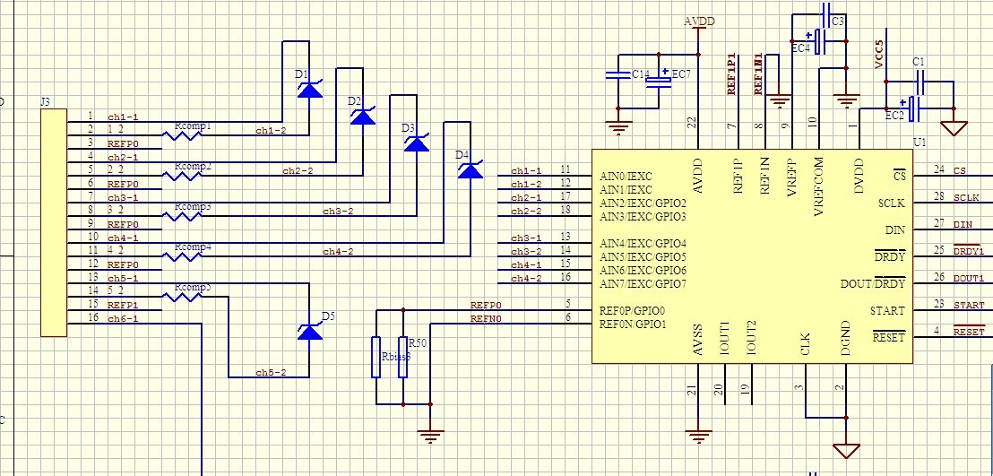

我用一个120欧姆的电阻来测试ADS1248模块,打算选用内部参考,但是不知道怎么用,求指导。下面给出我的原理图

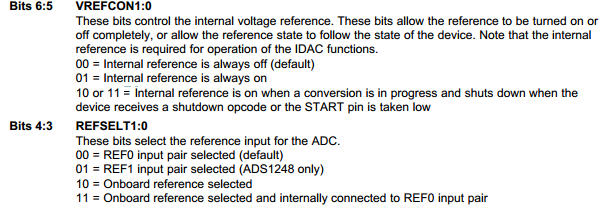

       采用内部参考电压可以用ADC寄存器设置:
          可以VREFCON设置为01,内部参考电压总开启; REFSELT设置为10,内部参考电压选择。当寄存器设置好启动后可以在REFOUT测试到参考电压(REFOUT上需要bypass电容的)。
  • 按照你指示的做了,REFOUT能量到2.048V的电压。在此,我还有一个问题,我使用内部参考的话,PREFP0、PREFN0、PREFP1、PREFN1、这些引脚该怎么处理,需要接什么东西吗?

    电阻通过AN0,AN1接入电路,如图所示,请看看有没有什么问题?我这样,读出来的数据完全不对

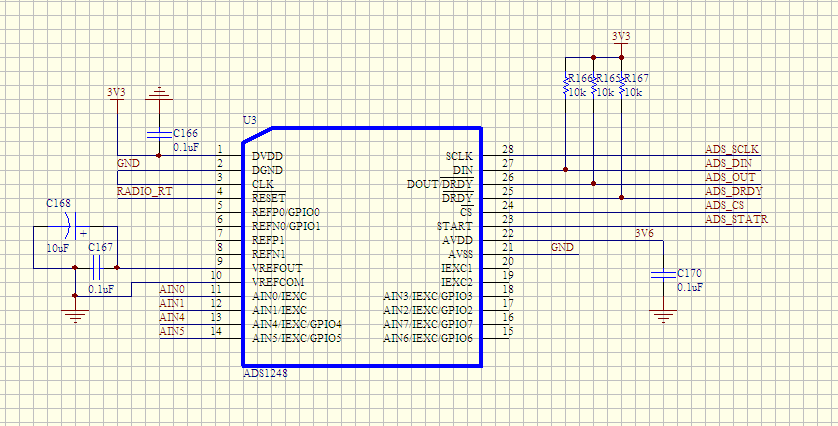

  • 我的寄存器配置为: IDAC0:0x07,MUX0:0x01,MUX1:0x38,IDAC1:0x01,SYS0:0x5F,但是没有电流输出,请问是什么原因?接线图如下,我在J3元件的1、2脚接入了一个120欧姆的电阻,把寄存器配置写进去以后,电阻2端没有电压。确定配置已经写进去了

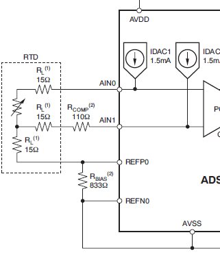

  • 配置没错,你的电路图错了。手册上的电路图是这样的,AIN0和AIN1都有让电流流到地的通路。你的电路图里,AIN0和AIN1通过一个120欧姆电阻连接到一起,但是没有电流流到地的通路,那么你想让电流怎么流??你再仔细看一下下面这个电路,然后修改一下你的电路图。
  • 可以有电流输出了,谢谢
  • 帮帮忙吧,看看我哪里错了,没有参考电压输出,指令发出去好像没什么作用,也不知道发出去了没,读就更不用说了
