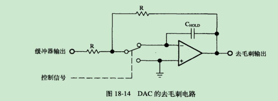

我在TI资深工程师bruce carter的《运算放大器权威指南》一书中看到以下一个去除DAC输出毛刺的电路:
1、这个电路是不是错了,反馈电阻R应该接到开关后面,即运放负端,否则,开关打到下面的时候就是正反馈了。
2、如果将1中改正后,那么开关在上面的时候就是一个反向放大器,开关在下面的时候就是一个射随器,书上说,在DAC改变输入数值之前对保持功能进行激励,代码改变之后立即释放保持功能,怎么和反向放大器及射随器联合起来进行理解呀?
如果DAC输出时2.5V,开关在上面,那么最终输出时-2.5V;
这是,如果改变DAC输入,使其输出3V,那在数值改变后,马上开关打到下面,最终输出3V;那是不是还要再打上去咧?何时打上去咧?

  • 我认为这个图应该是没有错。
     我的理解是,这个开关切换到正向输入端是瞬时的,以应对DAC内部开关切换先后不理想而带来的不确定输出毛刺。
    定性理解是很快切换到正向(实际上因为-和+输入端是等电位的,切换到+可以减小后级对前级的影响),待度过DAC的内部转换不理想切换时间后,开关再切回来。简单点说类似反着用采样保持:在信号变时保持,在信号不变时进行跟踪。
