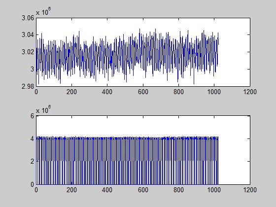

TI的应用工程师,您好。我目前正在使用AFE4490,但是发现按照我的配置读出的LED2VAL的值显示出来的总是乱码,根本不是血氧曲线,求指教。
        SPI1_WriteAFE4490( AFE4490_PRPCOUNT, 6399);                            //the period is 1600us
        SPI1_WriteAFE4490( AFE4490_TIAGAIN, 0x000000);                    //Rf and Cf are same for both LED2 & LED1
        SPI1_WriteAFE4490( AFE4490_TIA_AMB_GAIN, 0x00800A);            //1Khz filter conner; Cf = 5pf+5pf; Rf = 100K ohm
        SPI1_WriteAFE4490( AFE4490_LEDCNTRL, 0x016666);                    //LED current range is 75mA. LED1/2 current is 30 mA.
        SPI1_WriteAFE4490( AFE4490_ALARM, 0x000080);                        //Disable
        SPI1_WriteAFE4490( AFE4490_CONTROL2, 0x000000);                    //0.75V Tx reference voltage
                                                                                                                        //H-Bridge; AFE Power up
        SPI1_WriteAFE4490( AFE4490_CONTROL0, 0x000000);
        SPI1_WriteAFE4490( AFE4490_CONTROL1, 0x000302);                    //0x000F02Internal Clock no output; Timer is enabled;  No average.
根据ADC_RDY的中断进行读
void GPABC_IRQHandler(void)
        uint32_t userdata;
        if ( GPIOB -> ISR & GPIO_ISR_ISR_9)
                userdata = SPI1_ReadAFE4490( AFE4490_LED2VAL );
                UART0_Send32BitString(userdata);
                UART0_SendString( userstring, 2);
                GPIOB -> ISR |= GPIO_ISR_ISR_9;                //Clear the pin9 interrupt flag
  • 你好! 尝试写入下面的所有寄存器配置看结果如何,从已经工作的AFE4490EVM上保存下来的。 当然,只读的就不需写了。
    2013/10/11 13:23

  • 但是出来的波形很不好:
    我是自己做的板子,这种情况我怀疑是和探头及前级输入有关系吧。求指教
  • 一点拙见:
    请问您的供电是否是采用低纹波的LDO供电的?
    AFE4490对电源上的噪声比较敏感。
  • 谢谢提醒,使用的LDO的Dropout果然是很大啊。。
