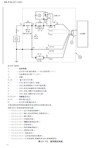

用开发板测试,在做输入阻抗测试时,当接入620K后,波形有很大杂波,看不到正常心电波形。

您好,好的,我以为是在TI官网下载的资料。
但是国标这个电路我没有找到相关的测试信息。不太明白这个电路是测试的电极的输入阻抗还是其他?比如DC lead off状态还是AC lead off状态的输入阻抗?
下面有一些关于ADS129x的电极输入阻抗相关的帖子,您参考下:
按照您的描述,是620Kohm引入的干扰吗?
