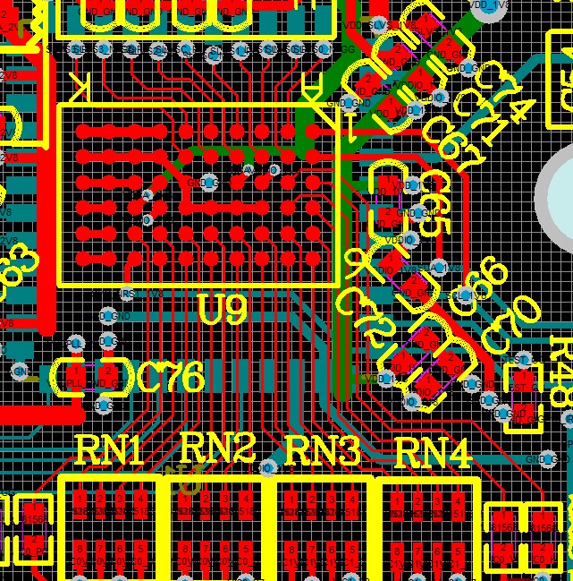

您好,我们通过Aptina的sensor AR0331 Hispi 接口输出1080P@60fps 高清视频,需经过SN65LVDS324 转化为并行16bit数据端口给CPU,
但是在调试的时候,我们拟先采用Testmode测试数据,
AR0331 配置的为 1channel 4-lanes 16bpp模式,sn65lvds324  csr寄存器的  csr 09[2:0]=3'b110, csr 0A[1:0]=2'b11
通过安捷伦的示波器,在sn65lvds324的CLKOUT可以测到148.5MHZ时钟,但是无法获取到正常的testmode视频数据(datasheet中描述的条纹)
请帮忙分析,如何才能获取到Testmode下Sn65LVDS324的视频数据
PS:我们的硬件I2C都是正常的, 可以获取I2C地址及读写
